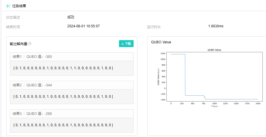

使用玻色量子云平台来调用相干伊辛机来求解TSP问题,得到的结果如下图所示。该结果的最短路径值经过验证与上述方法相同,耗时约为1.66ms。
../_images/TSP_cloundplatform_cim_result.png
结果1是最优解,按照前面变量定义,每5个一组代表图上一个节点,每组5个变量表示5个位置,值为1表示第一个节点在路径的对应位置通过。
