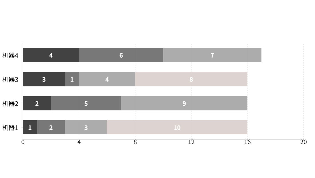

下面的示意图以4台机器处理10个任务为例,纵轴为机器,横轴为时间,每台服务器的空闲开始时间分别为1,2,3,4,后面每个带有数字的方块代表分配到各机器上的任务对应的时长,一个让整体完成时间最短的分配方案如图,该方案也是让各机器负载均衡的一个最优解,即各机器完成时间尽可能接近。

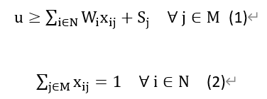

约束条件
../../_images/jsp7.png
约束(1)表示最晚完成时间u不小于任何机器的完成时间tj,由于目标函数是最小化最晚完成时间u,变量u将取到满足(1)的最小值,也就是最晚完成的机器对应的完成时间。约束(2)限制了对于任何任务只能被一台机器执行。

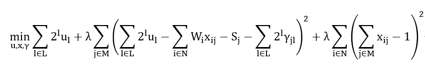

为了适配量子计算,需要将上面的组合优化模型转为QUBO形式,QUBO特点是所有决策变量为二值变量,目标是二次函数,且无约束条件。由于目标为整数,可用基于多个二值变量的二进制来表示:
../../_images/jsp8.png
其中 u_{l} 为二值变量,取值0或1。为需要的二进制位数集合,取决于数据的值。这样求解的最小值就转变为求解的取值。
下一步将不等式约束(1)通过增加松弛变量的方式转化为等式约束。所有的松弛变量都是非负的。约束(1)可表示为:
../../_images/jsp9.png
由于松弛变量也是整数,将其二进制化,约束(1)可进一步表示为:
../../_images/jsp10.png
为了将等式约束化为目标函数的一部分从而满足QUBO形式,将等式约束改写为 f(x, u) = 0 的形式,然后将左侧取平方,乘以足够大的惩罚系数 \lambda 加入目标函数即可。这样当约束被满足,目标项中的相关项也就为0。目标最小化求解会倾向于让所有惩罚项为零,即所有约束被满足。这样,原模型就可以转化为以下QUBO模型:
../../_images/jsp11.png

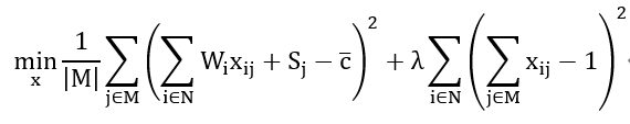

针对第二种目标,即各机器完成时间差异最小,将最小化各机器完成时间的方差作为优化目标,建立组合优化模型如下:
目标函数
../../_images/jsp12.png
注意到各机器的平均完成时间与分配方案无关,是常数,将其定义为 \overline{C}
../../_images/jsp13.png
QUBO化的思路与上一模型一致,则QUBO模型可表达为:
../../_images/jsp14.png
