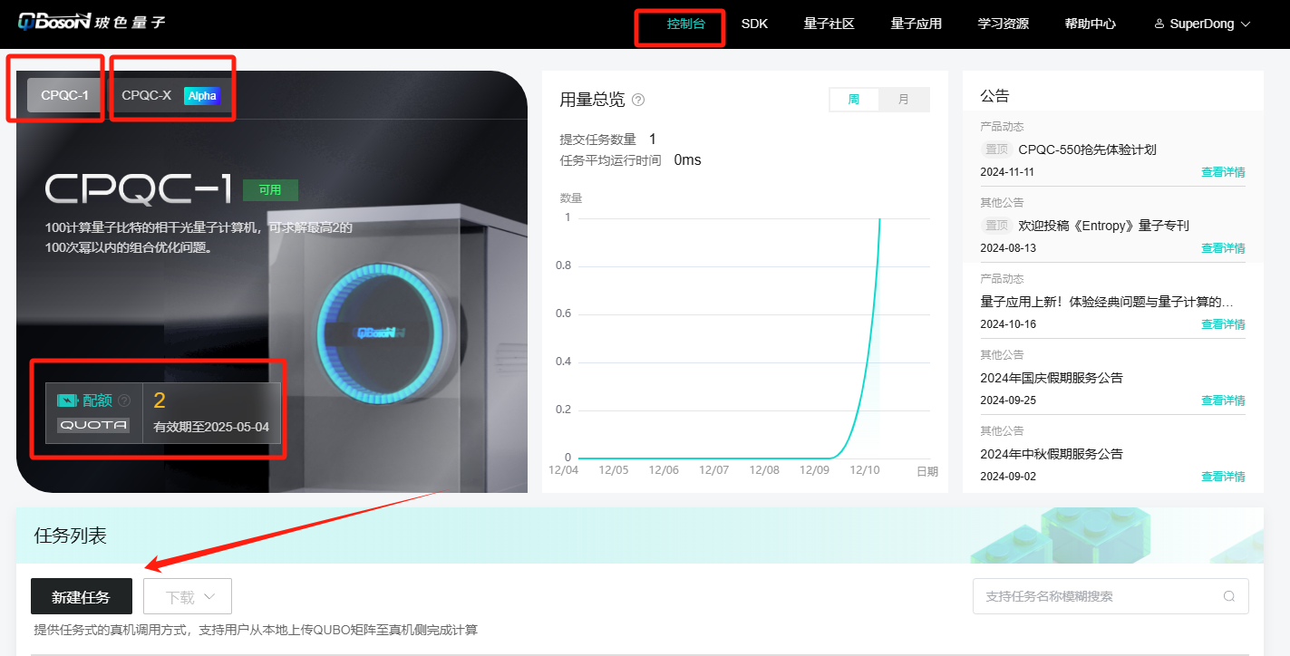

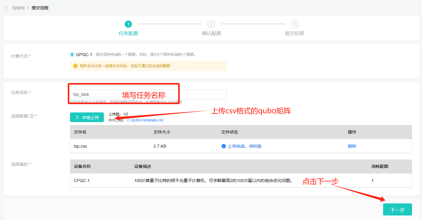

  1. 登录光量子云计算平台后进入控制台,选择真机后点击新建任务
    ../../_images/new_task.png
  2. 进入任务配置页面后,填写任务名称、上传矩阵,确认后点击下一步
    ../../_images/new_task1.png

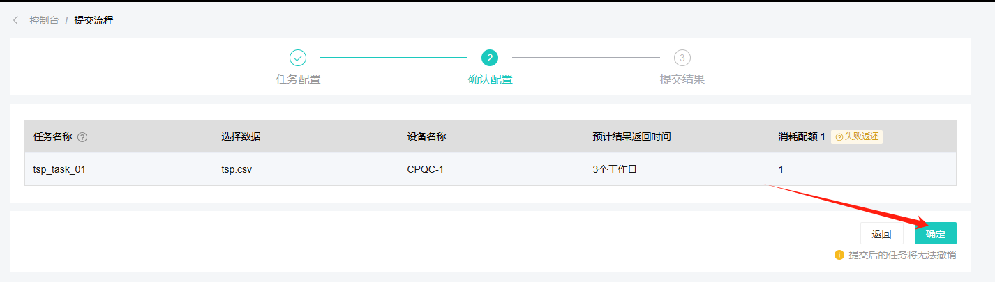

  3. 进入确认配置页面,确认任务和真机信息后点击确定按钮
    ../../_images/new_task2.png

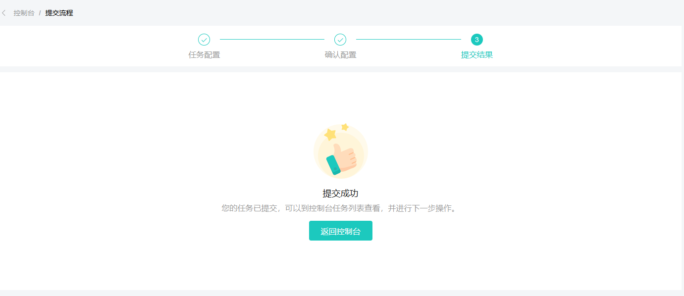

  4. 进入提交任务页面,显示提交成功
    ../../_images/new_task3.png

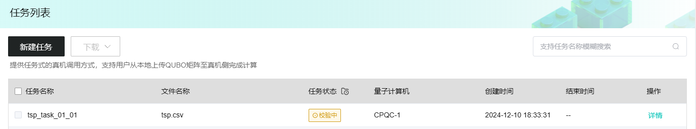

  5. 返回控制台,任务正在校验中
    ../../_images/new_task4.jpg

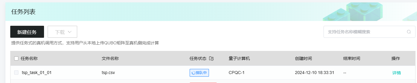

  6. 校验成功后任务进入排队中状态
    ../../_images/new_task5.jpg

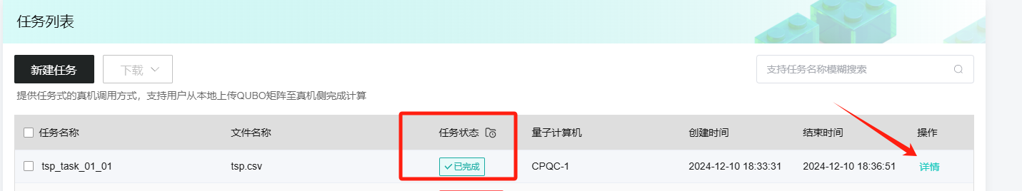

  7. 任务完成后点击详情进入结果详情页面
    ../../_images/new_task6.png

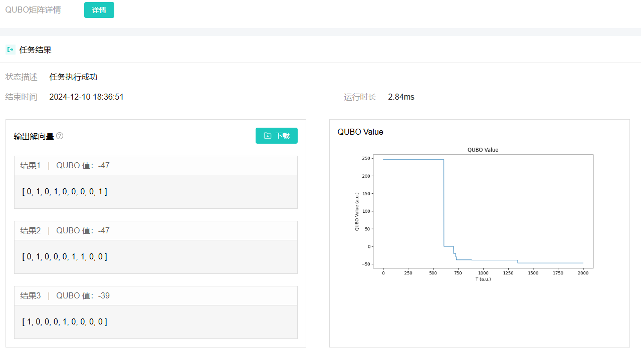

  8. 查看结果详情(qubo解向量、qubo value演化曲线、任务执行时间等)
    ../../_images/new_task7.png
