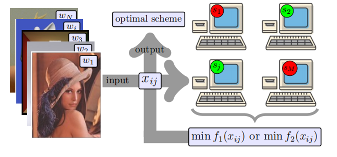

在云计算环境中,资源调度问题可视为一个JSP问题。具体来说,可以将云计算中的任务视为任务,服务器视为机器,通过调度算法优化资源利用率和任务完成时间。以下是一个基本的云计算任务调度示例:
  • 任务描述:客户提交一组渲染任务,每个任务有特定的计算量。
  • 目标:最小化所有任务的最大完成时间。
  • 解决方案:通过将任务分配给合适的服务器,使用量子计算技术优化调度方案,达到资源高效利用和任务尽早完成的目标。

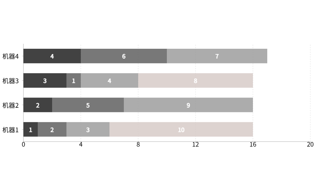

下面的示意图以4台机器处理10个任务为例,纵轴为机器,横轴为时间,每台服务器的空闲开始时间分别为1,2,3,4,后面每个带有数字的方块代表分配到各机器上的任务对应的时长,一个让整体完成时间最短的分配方案如图,该方案也是让各机器负载均衡的一个最优解,即各机器完成时间尽可能接近。

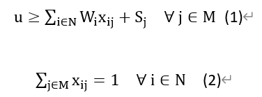

约束条件
u≥∑i∈Nwixij+Sj,∀j∈M(1) u \ge \sum_{i \in N} w_i x_{ij} + S_j,\quad \forall j \in M \tag{1}
∑j∈Mxij=1,∀i∈N(2) \sum_{j \in M} x_{ij} = 1,\quad \forall i \in N \tag{2}
约束(1)表示最晚完成时间u不小于任何机器的完成时间tj,由于目标函数是最小化最晚完成时间u,变量u将取到满足(1)的最小值,也就是最晚完成的机器对应的完成时间。约束(2)限制了对于任何任务只能被一台机器执行。

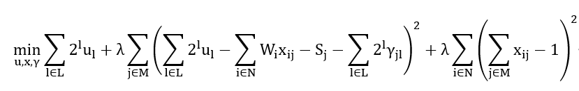

为了适配量子计算,需要将上面的组合优化模型转为QUBO形式,QUBO特点是所有决策变量为二值变量,目标是二次函数,且无约束条件。由于目标为整数,可用基于多个二值变量的二进制来表示:
u=∑l∈L2lul u = \sum_{l \in L} 2^l u_l
其中 ulu_{l} 为二值变量,取值0或1。 所需要的二进制位数集合,取决于数据的值。这样求解的最小值就转变为求解的取值。
下一步将不等式约束(1)通过增加松弛变量的方式转化为等式约束。所有的松弛变量都是非负的。约束(1)可表示为:
u=∑i∈Nwixij+Sj+yj,∀j∈M u = \sum_{i \in N} w_i x_{ij} + S_j + y_j,\quad \forall j \in M
由于松弛变量也是整数,将其二进制化,约束(1)可进一步表示为:
∑l∈L2lul=∑i∈Nwixij+Sj+∑l∈L2lyjl,∀j∈M \begin{aligned} \sum_{l \in L} 2^l u_l &= \sum_{i \in N} w_i x_{ij} + S_j \\ &\quad + \sum_{l \in L} 2^l y_{jl}, \quad \forall j \in M \end{aligned}
为了将等式约束化为目标函数的一部分从而满足QUBO形式,将等式约束改写为 f(x,u)=0f(x, u) = 0 的形式,然后将左侧取平方,乘以足够大的惩罚系数 λ\lambda 加入目标函数即可。这样当约束被满足,目标项中的相关项也就为0。目标最小化求解会倾向于让所有惩罚项为零,即所有约束被满足。这样,原模型就可以转化为以下QUBO模型:
min⁡u,x,y∑l∈L2lul+λ∑j∈M(∑l∈L2lul−∑i∈Nwixij−Sj−∑l∈L2lyjl)2+λ∑i∈N(∑j∈Mxij−1)2 \begin{aligned} \min_{u,x,y}\quad &\sum_{l \in L} 2^l u_l \\ &+ \lambda \sum_{j \in M} \left( \sum_{l \in L} 2^l u_l - \sum_{i \in N} w_i x_{ij} - S_j - \sum_{l \in L} 2^l y_{jl} \right)^2 \\ &+ \lambda \sum_{i \in N} \left( \sum_{j \in M} x_{ij} - 1 \right)^2 \end{aligned}

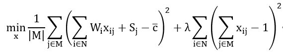

针对第二种目标,即各机器完成时间差异最小,将最小化各机器完成时间的方差作为优化目标,建立组合优化模型如下:
目标函数
min⁡t1∣M∣∑j∈M(tj−∑j∈Mtj∣M∣)2 \min_t \frac{1}{|M|} \sum_{j \in M} \left( t_j - \frac{\sum_{j \in M} t_j}{|M|} \right)^2
注意到各机器的平均完成时间与分配方案无关,是常数,将其定义为 C‾\overline{C}。
C‾=∑j∈Mtj∣M∣=∑j∈M(∑i∈Nwixij+Sj)∣M∣=∑i∈Nwi+∑j∈MSj∣M∣ \begin{aligned} \overline{C} &= \frac{\sum_{j \in M} t_j}{|M|} \\ &= \frac{\sum_{j \in M} \left(\sum_{i \in N} w_i x_{ij} + S_j\right)}{|M|} \\ &= \frac{\sum_{i \in N} w_i + \sum_{j \in M} S_j}{|M|} \end{aligned}
QUBO化的思路与上一模型一致,则QUBO模型可表达为:
min⁡x1∣M∣∑j∈M(∑i∈Nwixij+Sj−C‾)2+λ∑i∈N(∑j∈Mxij−1)2 \begin{aligned} \min_x\quad &\frac{1}{|M|} \sum_{j \in M} \left( \sum_{i \in N} w_i x_{ij} + S_j - \overline{C} \right)^2 \\ &+ \lambda \sum_{i \in N} \left( \sum_{j \in M} x_{ij} - 1 \right)^2 \end{aligned}
