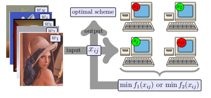

应用案例:云计算中的任务调度🖧#
在云计算环境中,资源调度问题可视为一个JSP问题。具体来说,可以将云计算中的任务视为任务,服务器视为机器,通过调度算法优化资源利用率和任务完成时间。以下是一个基本的云计算任务调度示例:
  • 任务描述:客户提交一组渲染任务,每个任务有特定的计算量。
  • 目标:最小化所有任务的最大完成时间。
  • 解决方案:通过将任务分配给合适的服务器,使用量子计算技术优化调度方案,达到资源高效利用和任务尽早完成的目标。
../../_images/jsp2.png
JSP 的基本组成包括:
  • 任务(Job):需要完成的任务,每个任务只有一道工序。
  • 机器(Machine):执行任务的资源,每台机器一次只能处理一个任务。
  • 调度(Schedule):安排任务给不同的机器,并决策任务在机器上的执行顺序(事实上在本文中的JSP问题中,任务在机器上的执行顺序对结果无影响)。
